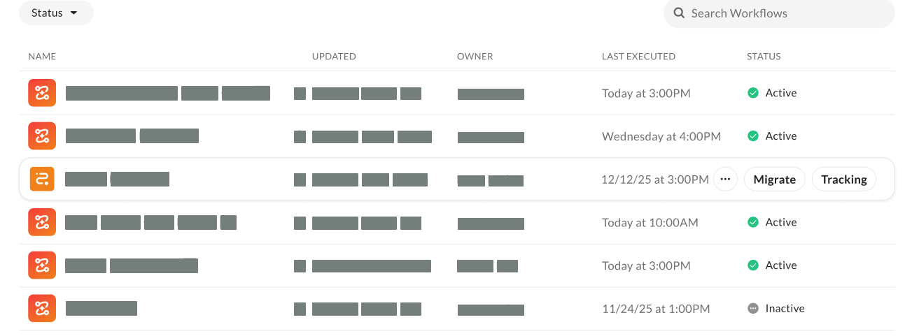

![Box Automateの 移行]
  1. [Automate] タブでワークフローリストを開きます。
  2. 移行するRelayワークフローにカーソルを合わせます。
    • 選択したワークフローが移行可能な場合は、[移行] ボタンが表示されます。
    • [移行] ボタンが表示されない場合は、選択したワークフローとそのすべてのコンポーネントを全面的に移行することはできません。
