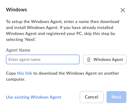

  1. 管理コンソールで、[コンテンツ] > [Shuttle] に移動します。
  2. [新しいジョブ] をクリックし、分析ジョブまたは移行ジョブに一意の名前を付けます。
  3. [Windows] を選択します。
    1. エージェント名を入力します。
エージェント名は16文字を超えないようにしてください。 スペースは使用できません。
  1. Windowsエージェントを、転送するデータが格納されているマシンか、そのマシンにドライブとして接続されているマシンにダウンロードします。 または、リンクをコピーし、それを使用してエージェントをダウンロードします。

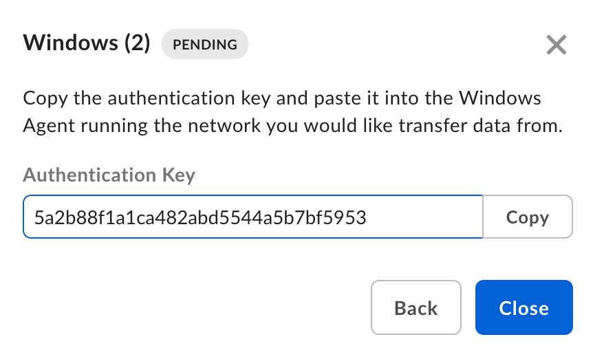

  2. [次へ] をクリックし、認証キーをコピーします。 これは、Windowsエージェントの登録に必要になります。

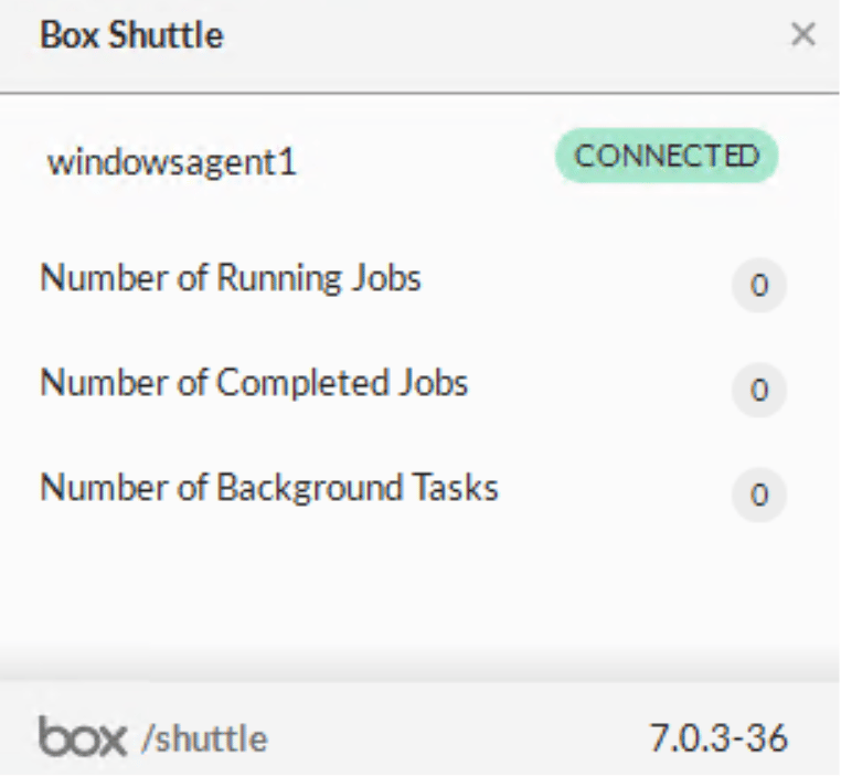

  2. ポップアップウィンドウで、インストール前にコピーしたエージェントのキーを入力し、確認します。 エージェントの構成と登録には、最大15分かかる場合があります。 登録プロセスの間、Windowsエージェントのステータスは、最終的に [接続] と表示されるまで切断されているのが通常です。
  3. 登録が終了すると、Windowsエージェントは [接続] と表示されます。

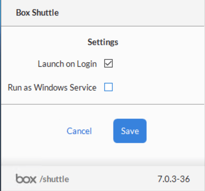

設定
[設定…] メニューを選択すると、以下のオプションが表示されます。
  • [Launch on Login (ログイン時に起動)]: ユーザーがログインすると自動的にエージェントが再開されます。 これは、デフォルトでオンになっています。

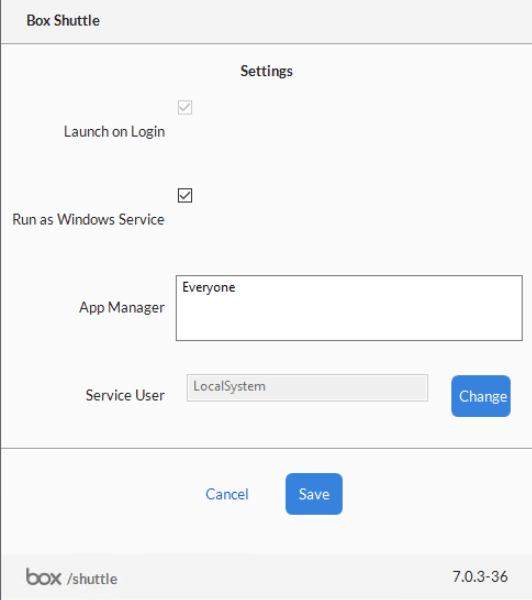

  • [Run as Windows Service (Windowsサービスとして実行)]: Windowsエージェントをインストールしたユーザーがログアウトした後も引き続きデータを転送できるようにします。 このオプションをオンにすると、追加の設定を含む新しいウィンドウが開きます。 詳細については、サービスとしてのWindowsエージェントの実行を参照してください。
アプリケーションおよびサービスとしてのWindowsエージェント
Box Shuttle Windowsエージェントは、デフォルトではアプリケーションとして実行されます。 ただし、Windows環境では、ユーザーがアプリケーションを起動した後にログアウトすると、アプリケーションはシャットダウンされ、そのアプリケーションによるデータ転送も停止します。 これを解決するには、Windowsエージェントをアプリケーションではなくサービスとして実行します。サービスはユーザーがログアウトした後も実行を継続し、データ転送も続行されるためです。 アプリケーションまたはサービスとして実行されている、いずれの場合であっても、インストール先のコンピュータの電源が切れた場合、Windowsエージェントはファイルの転送を停止します。 エージェントをサービスとして実行する場合の大きな違いは、ネットワークドライブにアクセスできる一方で、マッピングされたドライブ文字 (C:/、X:/、Y:/ドライブなど) ではそのドライブにアクセスしない点です。代わりに、ドライブはネットワーク外からアクセスした場合と同様に表示されます (通常は\\servername\フォルダの形式)。
  1. [設定] ウィンドウで、[Run as Windows Service (Windowsサービスとして実行)] を選択します。 このオプションをオンにすると、追加の設定を含む新しいウィンドウが開きます。
Windowsエージェントをサービスとして実行するデフォルトのユーザーはLocalSystemで、これはほとんどのシステムに当てはまります。 [保存] を選択します。
サービスを実行するために別のユーザーを選択する必要があるシステムの場合は、そのユーザーが移行用にマッピングされたドライブにアクセスできる必要があります。 これはWindowsの権限の仕組みが原因です。
  • サービスが開始されたことを示すダイアログボックスが表示されたら、準備は完了で、Windowsエージェントはサービスとして実行されています。
  • サービスユーザーをLocalSystemにできないことを示すダイアログボックスが表示された場合は、サービスユーザーの構成の手順に従ってください。

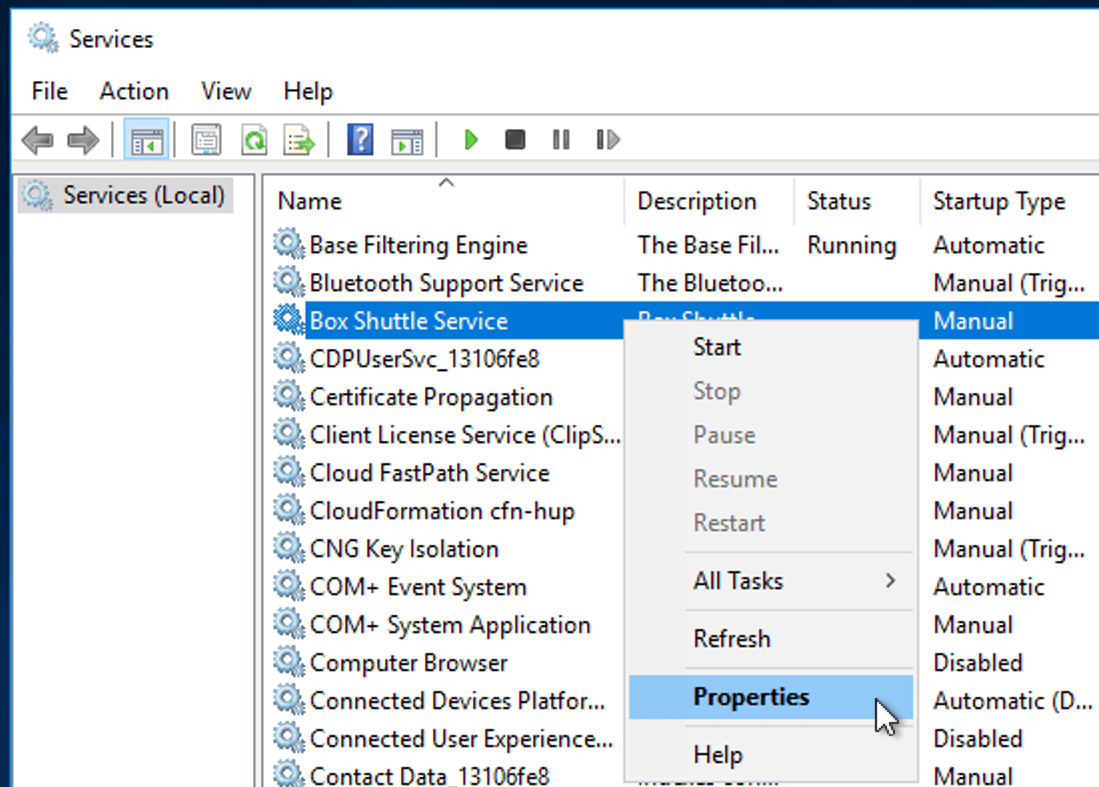

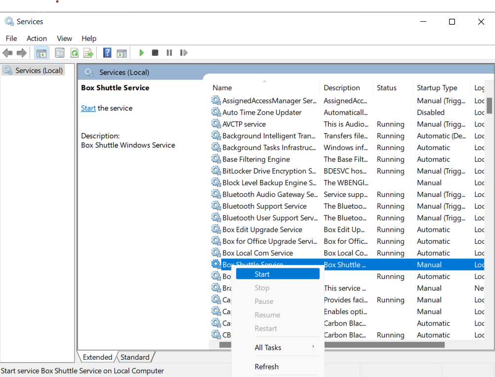

  2. [サービス] ウィンドウが表示されます。 一覧で [Box Shuttle Service (Box Shuttleサービス)] を探し、右クリックして [プロパティ] を選択します。

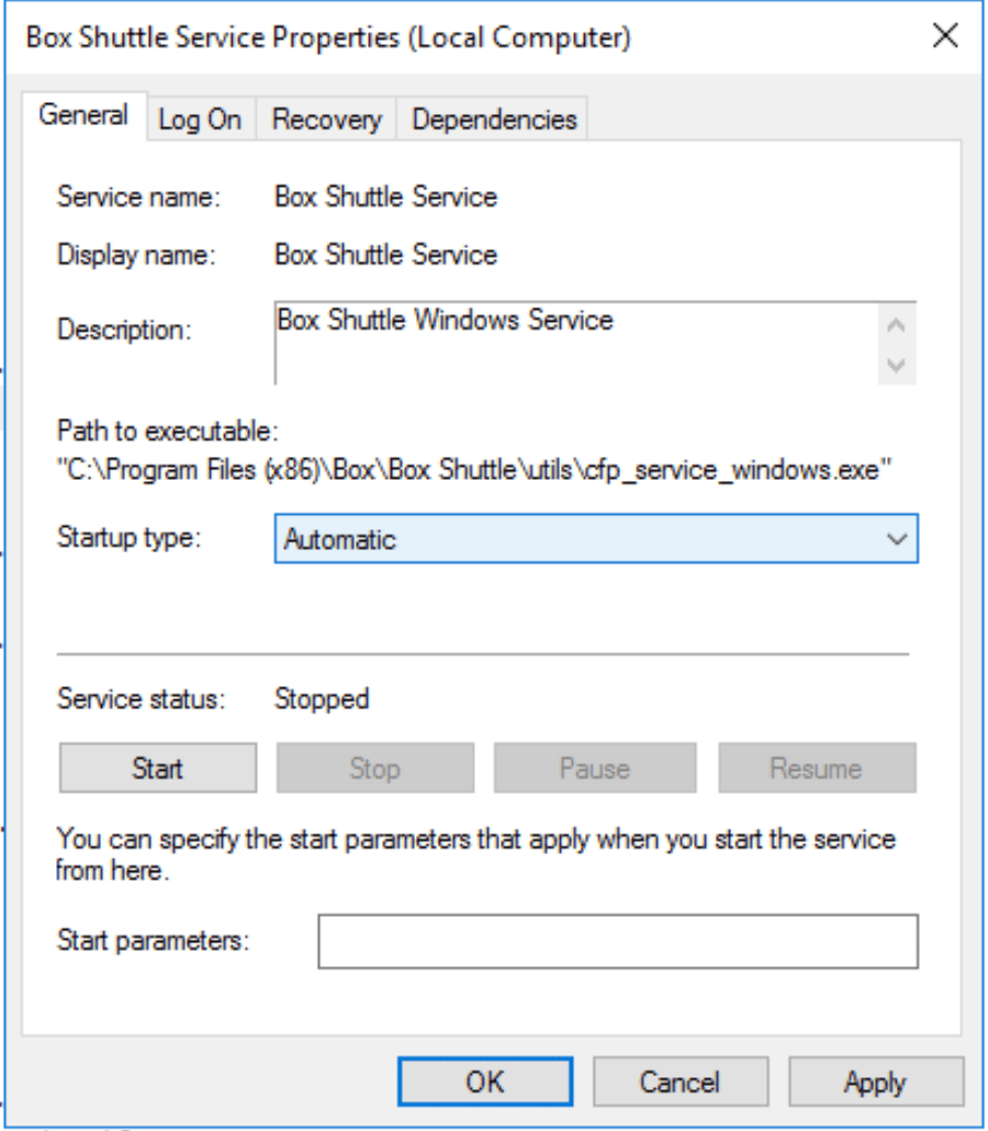

  1. [全般] タブの [スタートアップの種類] で [自動] を選択します。

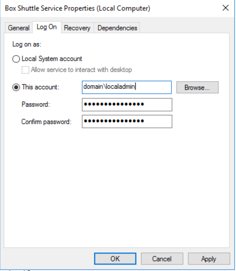

  1. [ログオン] タブで、[ローカルシステムアカウント] の選択を解除し、現在のコンピュータの管理者レベルのWindowsユーザーとWindowsパスワードを入力します。
  1. [OK] をクリックします。
  2. もう一度 [Box Shuttle Service (Box Shuttleサービス)] を右クリックし、[開始] を選択してサービスを開始します。
