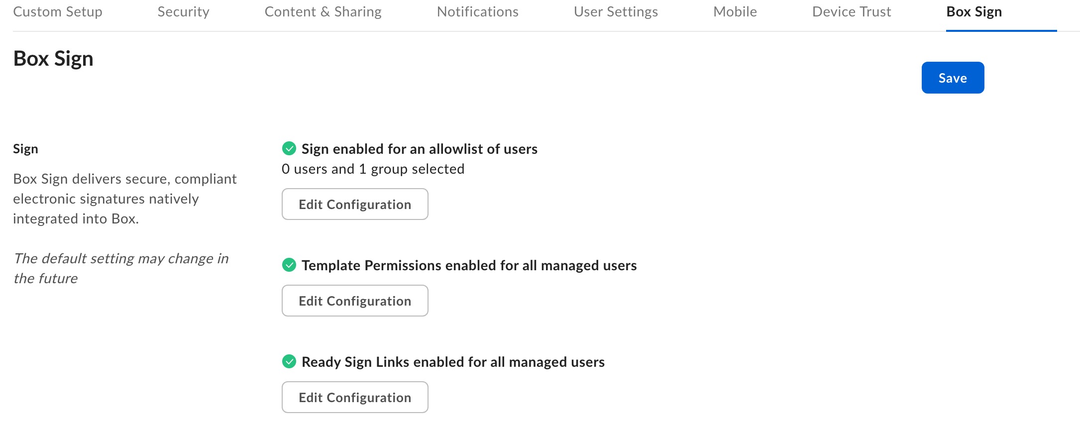

Box Signを有効または無効にするユーザーを変更するには:
  1. 管理コンソールの左側のサイドバーで、[Enterprise設定] を選択します。
  2. 上部のバーにある [Box Sign] を選択します。
  3. [ユーザー権限] セクションで [構成の編集] を選択します。
  4. 有効化オプションを選択します。
    • 一部のユーザーまたはグループに対してSignを有効または無効にする場合は、対象のユーザー名、メールアドレス、またはグループ名を入力します。
  5. [保存] を選択します。

Box Signテンプレートの権限の構成
ユーザーがBox Signテンプレートを作成、編集、削除できるようにテンプレートを有効にします。 管理対象ユーザーに対してBox Signテンプレートの権限を構成するには:
  2. ウィンドウ上部で [Box Sign] を選択します。
  3. [テンプレートの権限] セクションで [構成の編集] を選択します。
  4. 有効化オプションを選択します。
    • 一部のユーザーまたはグループに対してBox Signテンプレートを有効または無効にする場合は、Box Signテンプレートの作成、編集、または削除を許可または拒否するユーザー名、メールアドレス、またはグループ名を入力します。
    • テンプレートの権限でテンプレートの作成、編集、または削除が無効になっているユーザーまたはグループでも、共有されているBox Signテンプレートの表示や使用は可能です。
  5. [保存] を選択します。
Box Signの署名リンクの構成
この機能は、Enterprise PlusおよびEnterprise Advancedアカウントでのみ使用できます。
受信者のメールアドレスが不明な場合に、テンプレートを使用して、ハイパーリンクから署名プロセスを開始できるようにする署名リンク機能を有効にします。 管理対象ユーザーに対して署名リンクを構成するには:
  3. [署名リンクの権限] セクションで [構成の編集] を選択します。
  4. 有効化オプションを選択します。
    • 一部のユーザーまたはグループに対して有効または無効にする場合は、署名リンクの作成を許可または拒否するユーザー名、メールアドレス、またはグループ名を入力します。
  5. [保存] を選択します。

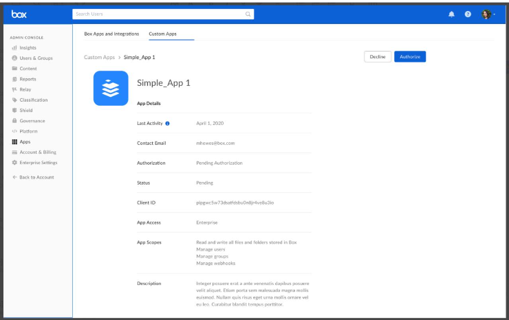

企業がBox Signを利用できる場合、すべての開発者が、Box Sign APIを使用してリクエストを行うアプリを作成できます。 管理コンソールの [カスタムアプリ] タブを使用して、企業の情報にアクセスするアプリを管理できます。 詳細については、カスタムアプリの管理を参照してください。
![[拒否] と [承認] のアクションが表示されている カスタムアプリ] の詳細ページ

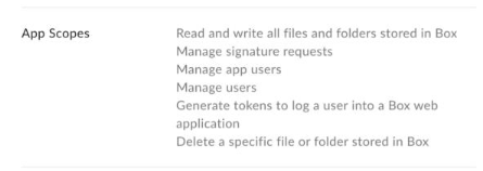

Box Sign APIリクエストを行うアプリを承認するには、管理コンソールの [カスタムアプリ] タブを使用して、アプリの詳細を表示します。 アプリで [署名リクエストを管理する] スコープが有効になっている場合、そのアプリを承認すると、このアプリがAPIを介してBox Signにアクセスできるようになります。
![[署名リクエストを管理する] を含む アプリのスコープ] リスト

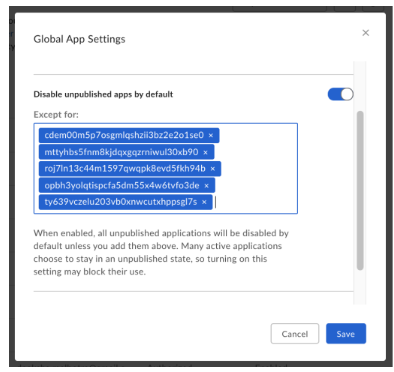

開発者にBox Sign APIへのアクセスを許可しない場合は、[署名リクエストを管理する] スコープが有効になっているアプリを拒否します。 さらに、[カスタムアプリ] 設定で [デフォルトで未公開アプリを無効にする] の切り替えボタンをオンにして、企業内の開発者が作成したすべての未公開アプリに、確実にアプリ承認が必要になるようにします。
企業内でOAuth 2.0アプリが有効になっている場合は、有効な状態を維持するには、それらのクライアントIDを [デフォルトで未公開アプリを無効にする] 設定に追加する必要があります。
