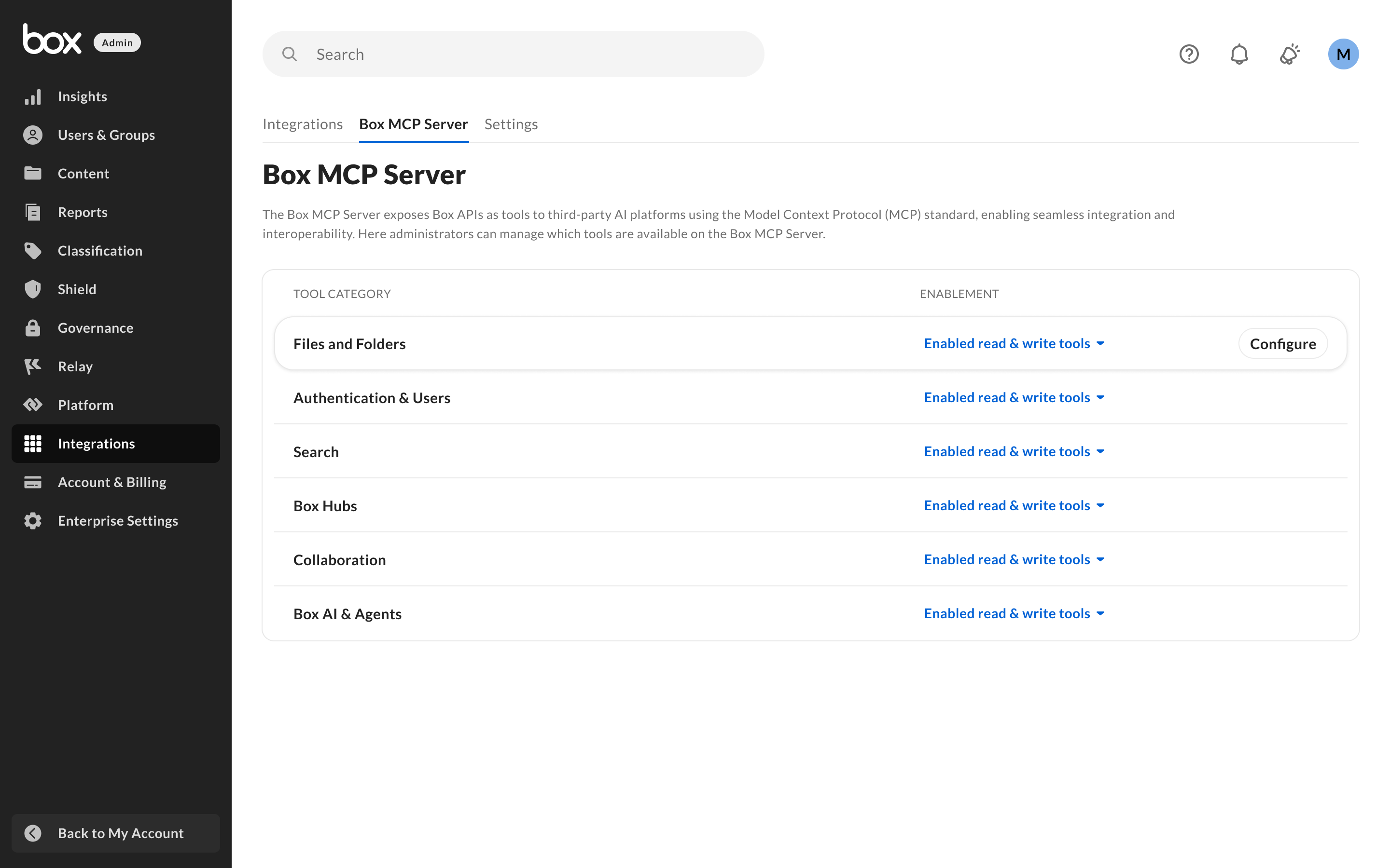

表には、各ツールカテゴリと現在のアクセスレベルのほか、[構成] ボタンが表示されます。 ここからアクセス権限を管理できます。
  • ツールカテゴリごと
  • 個々のツールごと
  • その両方
![ツールカテゴリが表示されている、管理コンソールの [Box MCPサーバー] タブ。各ツールカテゴリに [有効化] ドロップダウンと 構成] ボタンがあります。
[Box Hubs] や [Box AIとエージェント] などの一部のカテゴリは、すべての企業で利用できるとは限りません。 詳細については、お客様のサブスクリプションを確認してください。
カテゴリ全体のアクセス権限の設定
カテゴリ全体のアクセス権限を設定するには、以下の手順に従います。
  1. Box MCPサーバーの表で、構成するカテゴリを見つけます。
  2. [有効化] ドロップダウンを選択します。
  3. 以下のアクセスレベルのいずれかを選択します。
    • [すべてのツールを無効にする] — このカテゴリのツールは利用できなくなります。
    • [読み取り専用ツールを有効にする] — データを読み取るツールのみが利用可能です。
    • [読み取りおよび書き込み可能なツールを有効にする] — このカテゴリのすべてのツール (データを作成または変更するツールを含む) が利用可能です。
    • [カスタム構成] — このカテゴリのどのツールを利用可能にするかを個別に選択します。
その後、カテゴリレベルの変更はすぐに適用されます。
