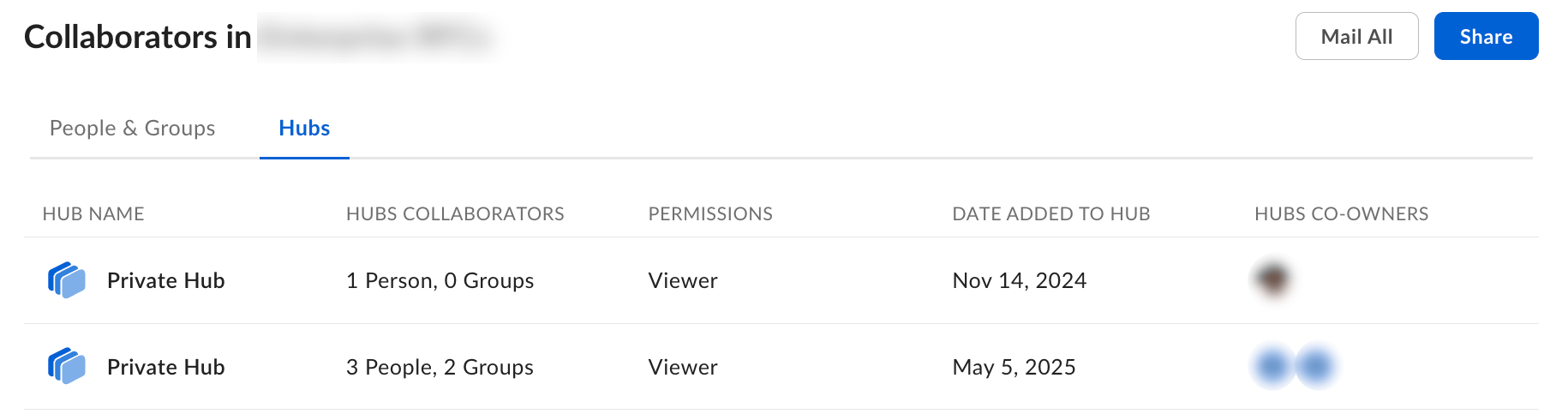

参照の表示
コラボレータページの [参照] タブには、ファイルやフォルダを参照しているすべてのBox項目が表示されます。 Box項目とは、ファイル、フォルダ、Hub、Automateワークフロー、抽出エージェント、またはウェブリンクのことです。 そのファイルやフォルダに直接アクセスできるユーザーやグループは、引き続き [ユーザーとグループ] タブに表示されます。
フォルダを参照しているBox項目が表示されている、コラボレータページの [参照] タブ。名前、コラボレータ、権限、追加日、アクセス元、所有者/共同所有者の列が表示されています。
参照を表示するには:
  1. ファイルまたはフォルダを開きます。 右側のサイドバーの [共有] タブで [参照] の件数を確認します。 この件数は、そのファイルまたはフォルダを参照しているBox項目の数を示します。
  2. [参照] の件数 を選択します。 コラボレータページの [参照] タブが開きます。
  3. Box項目の名前を選択して開きます。
[参照] タブには、各Box項目の詳細が表示されます。
  • 名前: ファイルまたはフォルダを参照しているBox項目の種類と名前。
  • コラボレータ: そのBox項目を通じてアクセスできるユーザーとグループの数、およびBox項目に含まれる参照の数。
  • 権限: Box項目のコラボレータに付与されている、ファイルまたはフォルダに対するアクセスレベル。
  • 追加日: ファイルまたはフォルダがBox項目に追加された日付。
  • アクセス元: Box項目が参照しているファイルまたはフォルダ。 これは、開いているファイルまたはフォルダ、あるいはそのファイルまたはフォルダにアクセス権限を継承している親フォルダのいずれかです。
  • 所有者/共同所有者: Box項目を管理するユーザー。 アバターにカーソルを合わせると、名前が表示されます。 所有者または共同所有者がいない場合、この列には [なし] と表示されます。
表示する権限がないBox項目には、[非公開のHub]、[非公開のワークフロー]、[非公開の項目] などの一般的な名前が表示されます。
