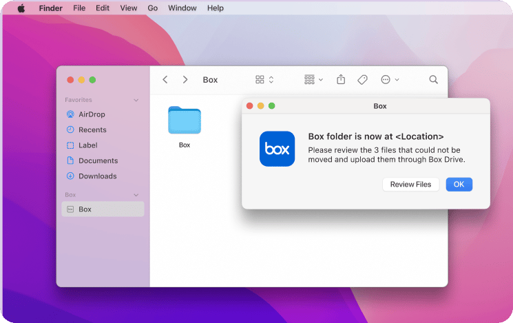

作業の開始
Boxフォルダを外部ドライブに移動するには、以下の手順に従います。
  1. macOSのメニューバーでBoxアイコンを右クリックします。
  2. [設定] を選択します。
  3. [設定] ウィンドウで [場所を変更] をクリックします。
  4. Box Driveフォルダの場所を選択します。
  5. Finderウィンドウがポップアップ表示され、選択した外部ドライブへのアクセス権限を付与を求められます。
  6. ローカルキャッシュを新しい場所に移動することをBox Driveに許可します。
移動が完了すると、Box Driveでは確認ダイアログが表示されます。
