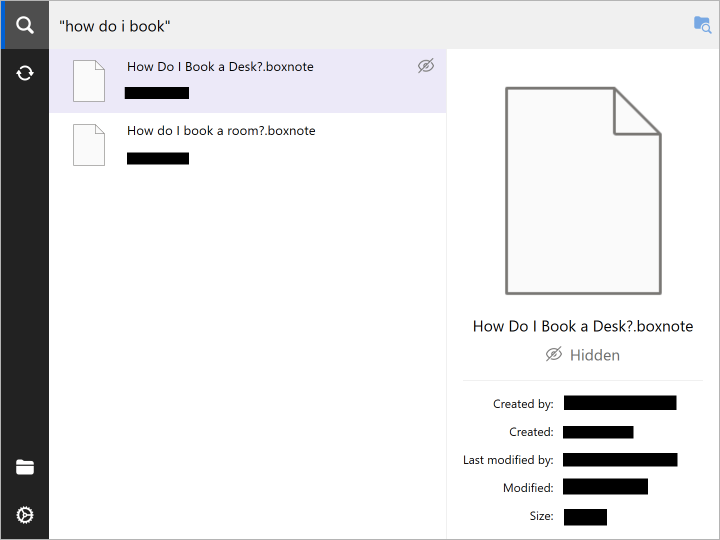

Box Driveから非表示の項目を検索して再表示する
Windowsの場合
  1. システムトレイ/メニューバーのBoxアイコンをクリックします。
    1. または、Ctrl + Shift + Alt + Bを使用します。
  2. Box Drive全体を検索するために、キーワードを入力します。文字の入力に従って結果が表示されます。
    1. 特定のフォルダ内の場合:
      1. [フォルダ内を検索] アイコンをクリックします。
  3. 項目を右クリックし、[ファイルを再表示] または [フォルダを再表示] をクリックします。これで、項目はエクスプローラに再表示されます。

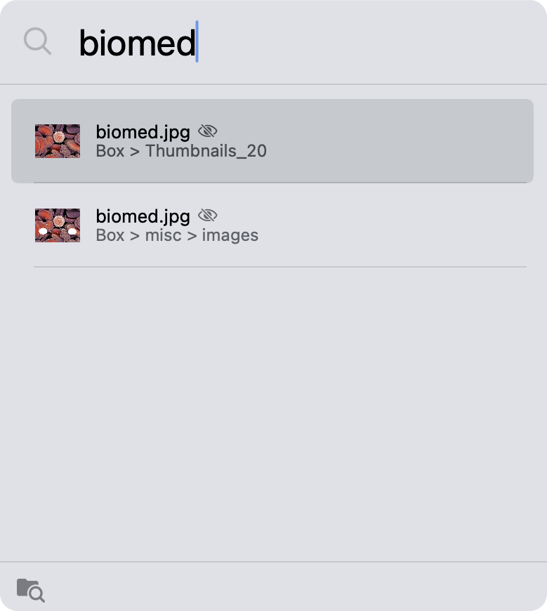

Macの場合
  1. メニューバーのBoxアイコンをクリックして、検索バーを開きます。
    1. または、Ctrl + Option + Cmd + Spaceを使用します。
  2. 項目を検索します。
    1. 特定のフォルダ内の場合:
  3. 項目を右クリックし、[ファイルを再表示] または [フォルダを再表示] をクリックします。これで、項目はFinderに再表示されます。
