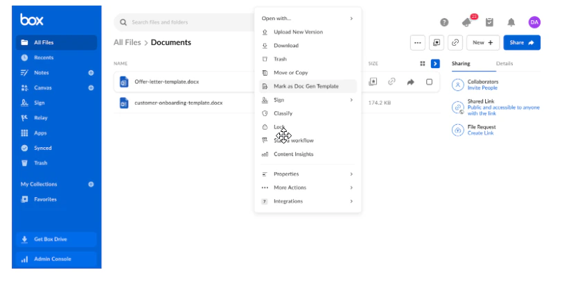

テンプレートがすでにBoxに存在する場合:
  1. docxファイルを選択します。
  2. 省略記号 ([…]) を選択し、[Doc Genテンプレートとして設定] を選択します。
既存のBoxファイルの省略記号メニューから、そのファイルをDoc Genテンプレートとして設定します。

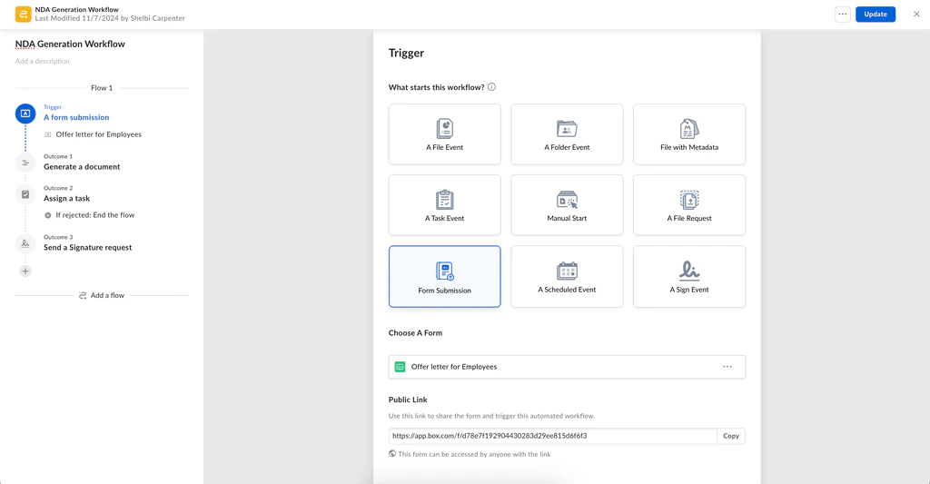

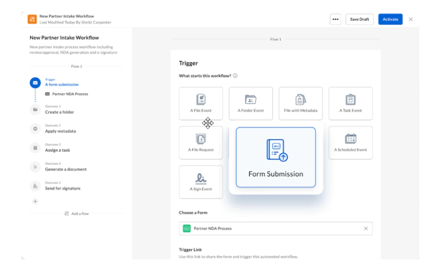

手順3: フォームの送信で開始されるワークフローを作成する
フォームの送信によって開始されるワークフローを構成するには:
  1. Boxで、[Relay] > [新規] > [ワークフロー] に移動します。
  2. [トリガー] セクションの [このワークフローを開始するイベントを選択してください。] で、[フォームの送信] を選択します。
  3. ワークフローを開始するBoxのフォームを選択します。
Box Formsの送信をトリガーとして設定したRelayワークフロー。
Relayワークフローを開始するBoxフォームを選択します。

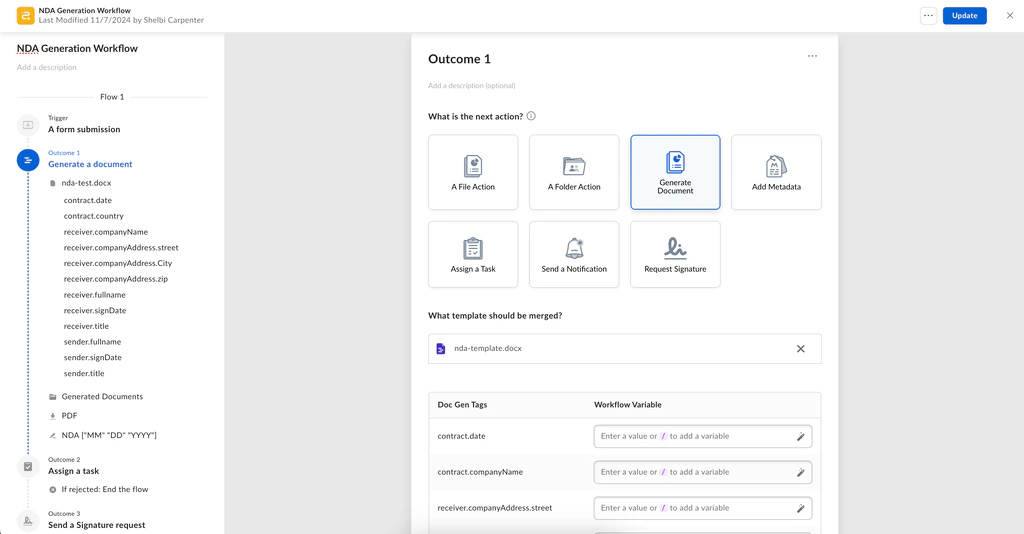

手順4: Relayでドキュメントの生成を結果として設定する

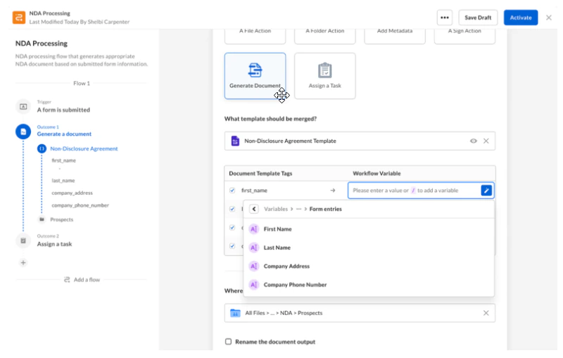

フォームの回答を使用してドキュメントを動的に作成するには、最初の結果として [ドキュメントの生成] を選択します。 Relayは、Doc Genテンプレートに関連付けられている動的フィールドをすべて検索し、送信されたBoxのフォームのフィールドをワークフロー変数とDoc Genテンプレート内のDoc Genタグにマッピングできるようにします。 Box Formsでの送信によってBox Relayワークフローが開始されると、RelayはDoc Genテンプレートと送信されたフォームのデータ間で構成済みのテンプレートマッピングを使用して、生成するドキュメントにフォームからどのコンテンツを追加するかを識別します。 ワークフローの結果として「ドキュメントの生成」を構成するには:
  1. [結果] で [ドキュメントの生成] を選択します。
  2. 構成するDoc Genテンプレートを選択します。
  3. 選択したフォームのフィールドをDoc Genテンプレートの変数にマッピングします。
  4. 生成されたドキュメントを保存するフォルダを選択します。
[ドキュメントの生成] の結果を構成し、BoxフォームのフィールドをDoc Genテンプレートタグにマッピングします。

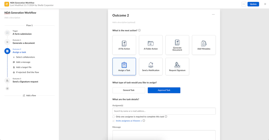

手順5: レビュータスクを作成する
自動生成されたドキュメントを後続のビジネスプロセスで使用する前に、手動で確認することをお勧めします。 これには、タスクの割り当ての結果を使用します。 「フォームの送信」トリガーと「ドキュメントの生成」の結果を構成後、追加で「タスクの割り当て」の結果を作成します。 Relayでタスクを割り当てるには:
  1. [+ 結果] を選択し、[タスクの割り当て] を選択します。
  2. タスクの結果のオプションの手順に従います。
  3. [ファイルにタスクを割り当てる] で、結果1で生成されたファイルを選択します。
生成されたドキュメントのレビュータスクをRelayで割り当てます。
