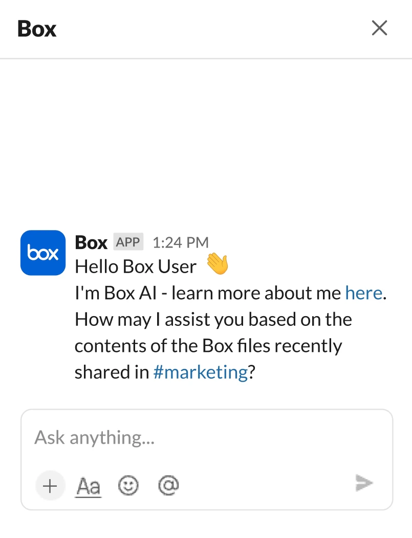

プライベートチャンネルの場合は、@Boxアプリボットを招待して、Box AIがチャンネル内での質問から応答を生成できるようにする必要があります。 SlackのAIアプリアシスタント表示でBox AIを使用するには: プライベートチャットでBox AIに質問する必要がある場合は、右上にあるBoxアイコンをクリックします。 チャットが開いたら、Box AIに対する質問を入力できます。
screenshot-6-9-2024-16451-www-figma-com-jpeg
