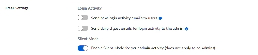

通常、Boxアカウントのプライマリ管理者が操作を行うとユーザーに通知が送信されますが、サイレントモードにすることでこうした通知が一時的に抑制されます。 また、APIを通じたファイルアップロードなど、サービスアカウント (自動化ユーザー) によるアクションの通知も抑制されます。 アカウントのプライマリ管理者は、管理コンソールでサイレントモードを設定できます。 サイレントモードを有効にするには:
  1. 管理コンソールの左側のナビゲーションで、[Enterprise設定] をクリックします。
  2. ページの上部で、[通知] をクリックします。
  3. [メール設定] セクションで [サイレントモード] スライダボタンをクリックします。
共同管理者には、管理コンソールにサイレントモードオプションが表示されません。
