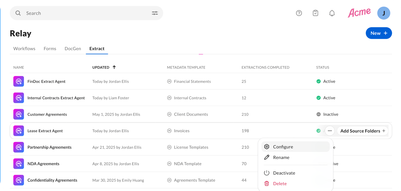

![エージェントが一覧表示されているRelayの [Extract] タブ。Lease Extract Agentのメニューが開かれて [構成]、[名前を変更]、[無効化]、削除] が表示されています。
Box Extractダッシュボードでは、特定のエージェントのを選択することで、抽出エージェントを構成できます。
  • [構成]
    • エージェントのタイプ
      • エージェントのタイプを選択します (抽出エージェント (標準) または抽出エージェント (強化))。
    • フィールドとAIへの指示
      • 抽出するメタデータフィールドを選択します。 少なくとも1つのフィールドを有効にする必要があります。 右上の列にある切り替えを選択すると、すべてのメタデータフィールドを有効にできます。
      • 精度を高めるには、フィールドごとにAIへの指示を追加します (省略可)。
    • 抽出ポリシーとテンプレート
      • [既存のメタデータ値を保持] または [メタデータ値を上書き] を選択します。
      • ソースフォルダを割り当てる前に、メタデータテンプレートを追加して保存します。 ソースフォルダを割り当てた後は、メタデータテンプレートがロックされ、変更したり置き換えたりできません。
  • [名前を変更]
    • わかりやすいエージェント名を設定します (最大255文字)。 カスタム抽出エージェントの名前を変更しても、抽出の動作に変更はありません。
  • [無効化]
    • カスタム抽出エージェントを無効化して、抽出を停止します。
    • カスタム抽出エージェントを無効化または削除しても、一部の抽出プロセスは実行される場合があります。
  • [削除]
    • 削除したカスタム抽出エージェントはごみ箱に移動します (企業全体で有効になっている場合)。このエージェントは、ごみ箱から復元することもできます。 ただし、アーカイブされたエージェントを復元するには、一度無効化してから再有効化する必要があります。エージェントはその後、再びメタデータを抽出できるようになります。
